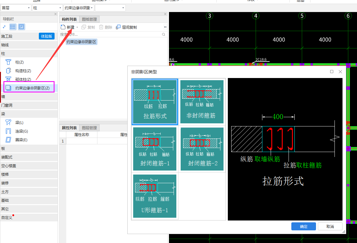

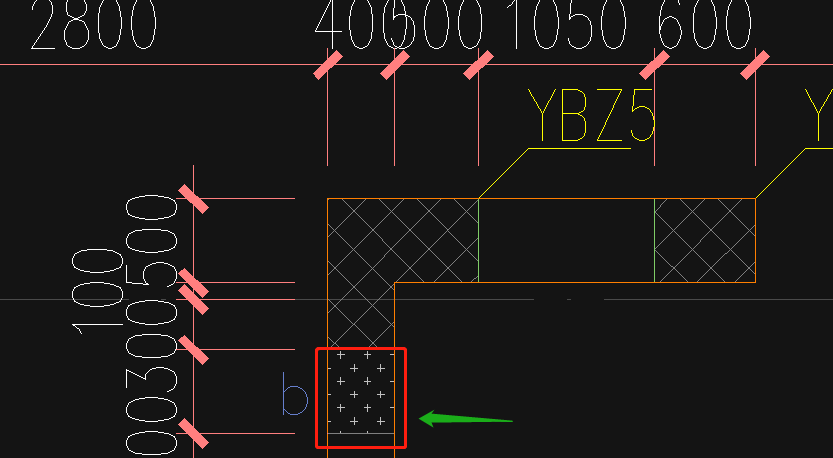

約束邊緣非陰影區
2022-08-25 09:04:31
陳工 鉆石專家
答題: 201964 被贊: 47560
非陰影區的。
2022-08-25 09:00:44

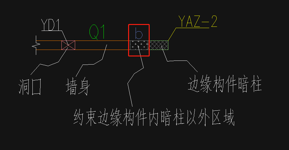

請問這個約束邊緣構件為什么繪制不上?提示是未與柱墻切或傾斜角度不同,什么意思?
