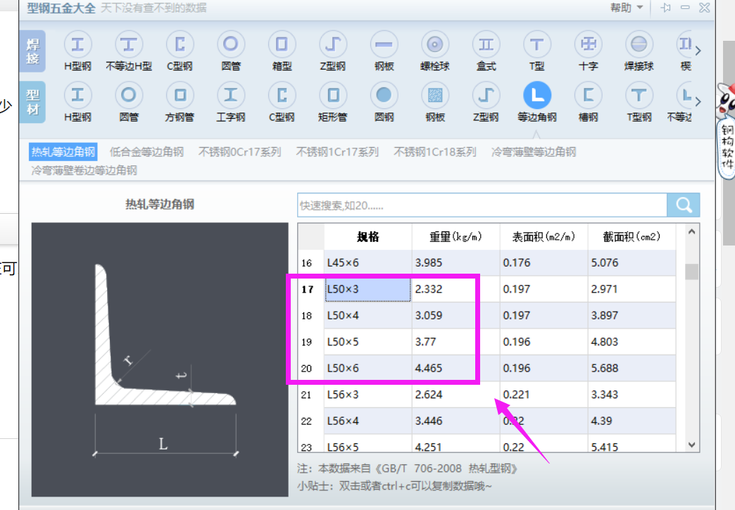

    L50角鐵焊接支架,支架規(guī)格350*300什么意思。這個理論重量是多少
  • 要看設(shè)計(jì)大樣圖確定的。一般是外圍尺寸為寬*高=350*300,然后按大樣計(jì)算重量的。
    2022-08-25 08:57:42
  • 你好,你這個直接的規(guī)格是350*300,這個需要看具體的形式,而且你這個角鋼的信息也不全。看圖,你可以自己選擇。重量
