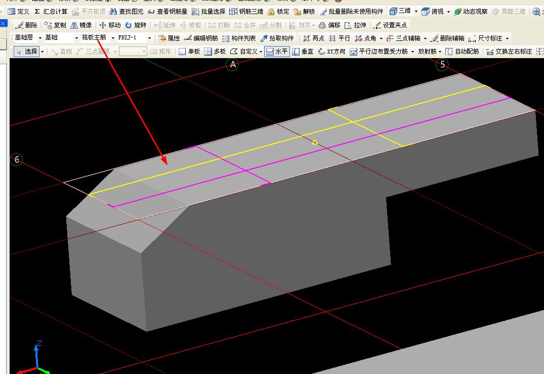

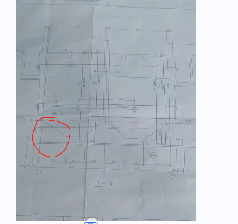

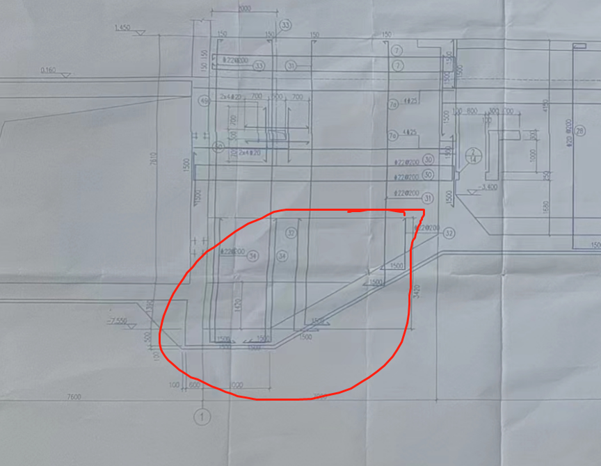

  • 筏板基礎(chǔ)設(shè)置邊坡還需要三點(diǎn)變斜(軟件無(wú)法實(shí)現(xiàn)),老師是怎么處理這個(gè)問(wèn)題的

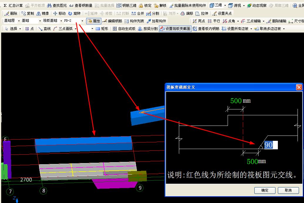

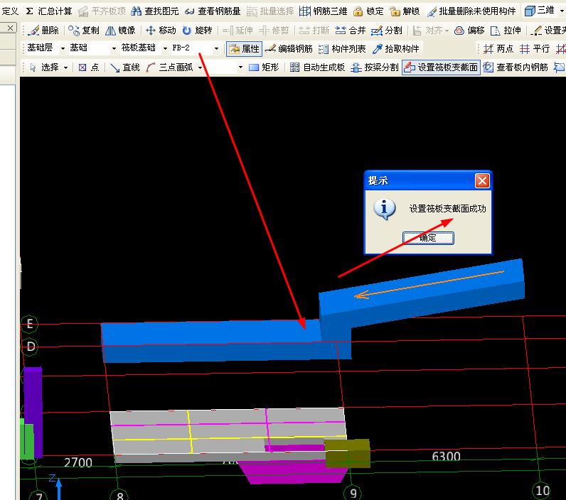

  • 設(shè)置了邊坡后,軟件是無(wú)法變斜的,或變斜后,邊坡會(huì)自動(dòng)沒(méi)有的,建議或用平均標(biāo)高設(shè)置,參考
