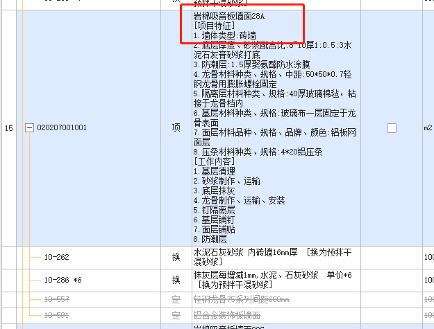

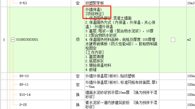

  • 請問,這兩個東西一樣嗎?怎么都有巖棉板呢?
    廣聯達服務新干線
全部回答 (5) 首答僅用{{minutesHtml}}
  • 不是完全一樣的,是相近的。
    2022-08-24 16:55:39
  • 你不能只看名稱。要看項目特征描述,里面的做法都不一樣。一個外墻保溫。一個隔音裝飾,里面的材質是不一樣的
    2022-08-24 16:55:55
  • 上圖巖棉板是主要起絕熱作用,下圖巖棉板是主要起吸音作用,兩個里的巖棉板材質是一樣的。容重不一樣,下圖的容重輕
    2022-08-24 17:04:08
  • 一個在外;一個在內。主要材料也不一樣
    2022-08-24 17:21:25
  • 你好,這個兩個材料的基礎材料是一樣的,但是加工后的形式是不一樣的。
    2022-08-24 18:00:23
