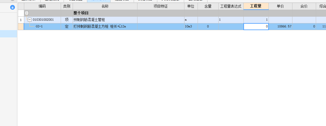

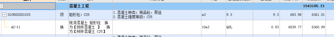

    清單只有清單工程量,是沒有單價費用的,必須套定額子目組價后才會有費用的。
    2022-08-24 16:51:08
  • 清單計量,定額計價哦套定額
    首次提交 2022-08-24 16:51:14  最近修改2022-08-24 16:54:40 (修改過1次)
  • 清單沒有價的。套上定額后,才有綜合單價的。
    2022-08-24 16:51:46
  • 清單計價模式就是這樣,有清單,清單下還要套定額子目,清單才有價格。
    2022-08-24 16:52:12
  • 清單只有項目名稱,若沒有定額(或自已補充定額)就沒有價格。
    2022-08-24 17:07:38
