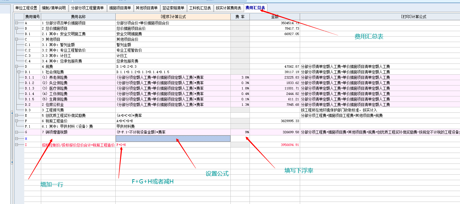

清單有幾百項,一項一項改價太麻煩了,有沒有快捷方式將所有的清單價格都下浮或上浮3個點?
小劉你好 專家
答題: 320 被贊: 75
在費用匯總頁面修改
