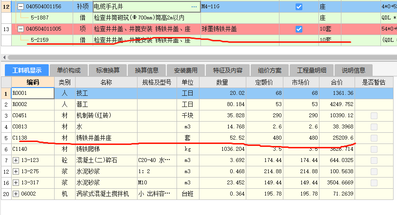

  • 合同為固定單價合同,清單套項材料有重復是否調整
    工程合同為固定單價合同,結算時發(fā)現(xiàn)電纜手孔井套定額已經(jīng)包含井蓋,下面又列出井蓋單獨清單,是否應該 將井蓋單獨清單清零清零
    固定單價合同,結算時所有綜合單價是不能改變的,你這種情況清單項目是重了,也不能清零,招標時、簽定合同時怎么不提出來。工程竣工現(xiàn)結算了,就不能改變綜合單價的。
    2022-08-24 15:15:18
  • 不應該,如果有漏套的你也補清單
    2022-08-24 14:34:34
  • 如果你確定那個定額里面包含井蓋且為同一個井蓋,那么可以為0。
    2022-08-24 14:37:55
  • 不用
