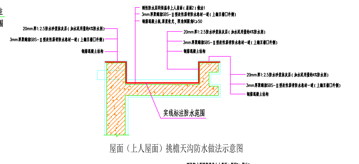

control 2022-08-24 10:13:20 | 四川省 土建結算土建計量GTJ | 983查看 4回答
打不死的佩奇 專家
答題: 2745 被贊: 707
可自定義貼面連實現提量需求
2022-08-24 10:14:27
bin 黃金專家
答題: 7563 被贊: 1654
在繪制的構件里面定義防水的工程量清單
2022-08-24 10:14:39
y 專家
答題: 1088 被贊: 287
手算唄、截面寬度*長度 繪制多麻煩
2022-08-24 10:18:03
zhangy 鉑金專家
答題: 101271 被贊: 73268
布置自定義貼面構件計算。
