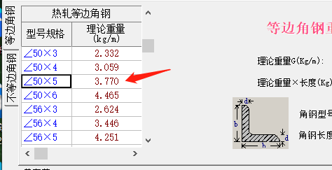

  • 這角鋼50代表什么,還有這個5,請問我的角鋼是5*5的,我選擇這個對嗎
    角鋼
全部回答 (5) 首答僅用{{minutesHtml}}
  • 50是邊的尺寸,如截圖大樣的b或h,等邊角鐵輸入一邊即可,如50*5,5就是厚度了,如截圖大樣的d
    首次提交 2022-08-23 21:44:17  最近修改2022-08-23 21:48:43 (修改過1次)
  • 邊長、厚度
    2022-08-23 21:44:47
  • 是等邊角鋼,50是一邊長度,5是厚度。
    2022-08-23 22:45:16
  • 沒有你說的5*5,就是50*5的角鋼,你的選擇是對的,描述不對。
    2022-08-24 03:16:30
  • 角鋼50代表角鋼的b/h都是50mm,5代表d是5mm厚。角鋼是5*5的代表b/h都是5mm,也沒有這個的角鋼。
