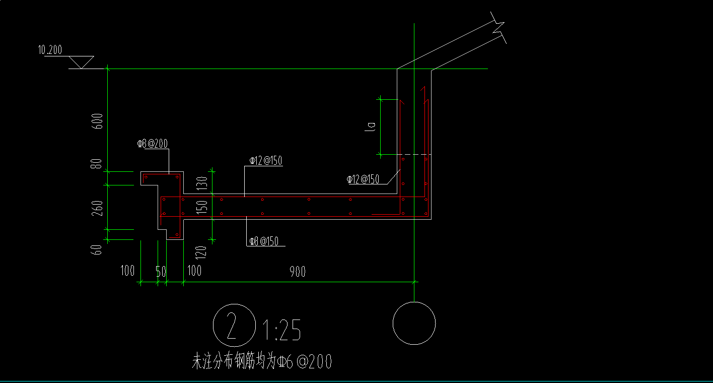

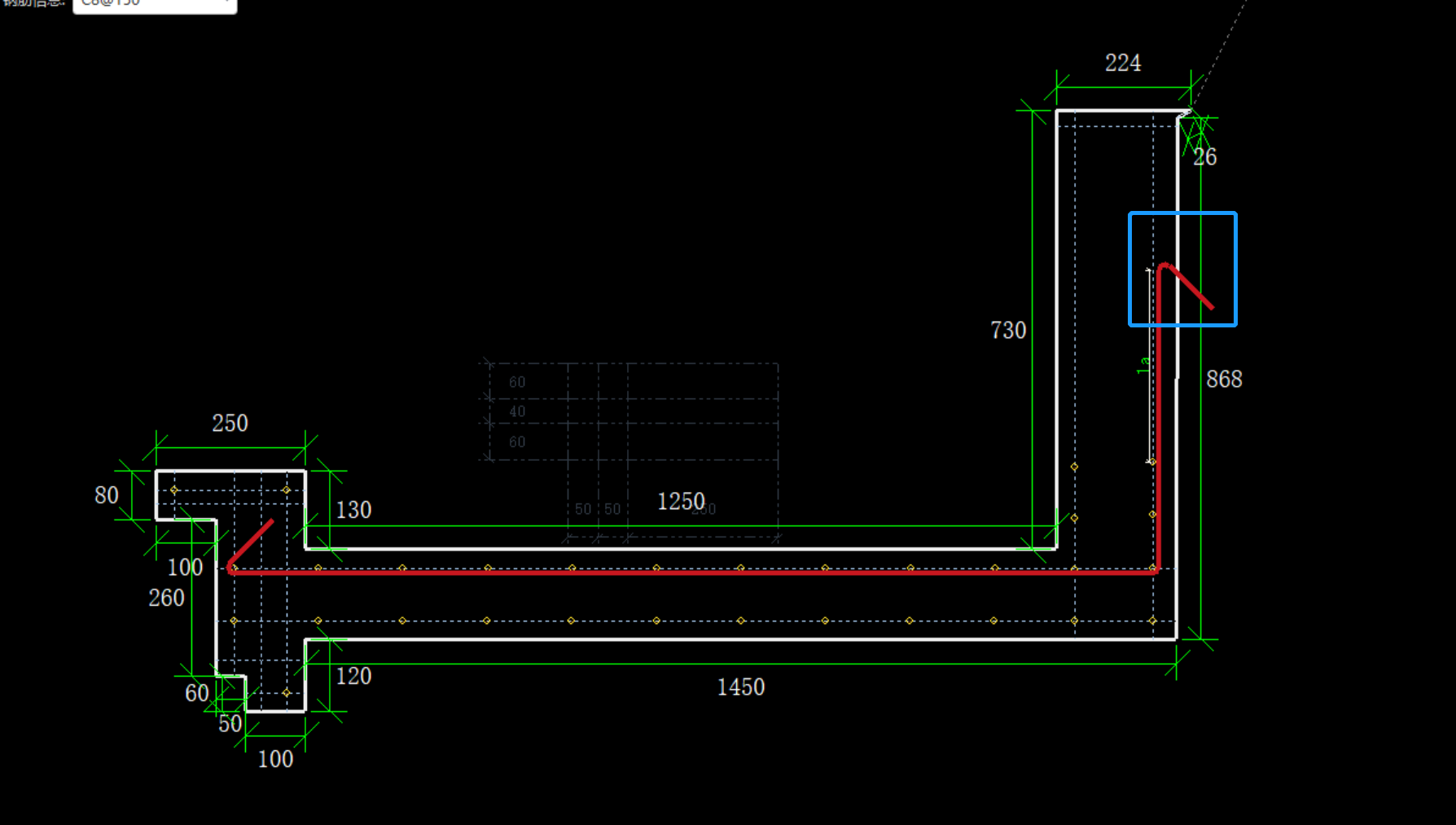

  • 各位老師麻煩問一下在繪制挑檐時,為什么會出現鋼筋外漏的情況。這種情況要如何解決?
    挑檐

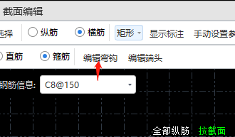

  • 答疑解惑廣聯達服務新干線選擇編輯彎鉤,選擇無玩狗即可

  • 不用管,不影響量的;另外鋼筋是什么級別,如是三級的,右端不用彎折,左端應是90度的
