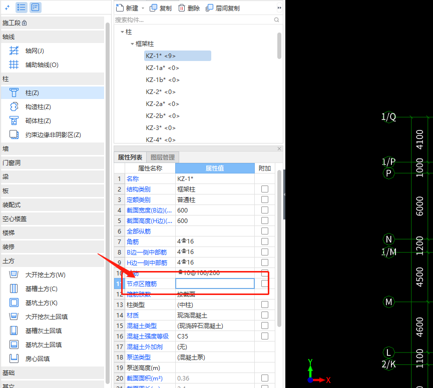

    矩形柱節(jié)點(diǎn)區(qū)箍筋/核心區(qū)箍筋在柱【屬性列表】中的“節(jié)點(diǎn)區(qū)箍筋”輸入,輸入格式為:級(jí)別+直徑+間距;如:C12@200。如圖:

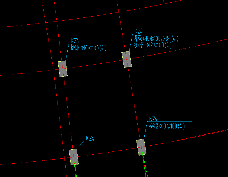

    如果需要單獨(dú)修改其中的某根或者幾根柱子,因?yàn)樗{(lán)色字體是公有屬性,需要我們把KZ4的需要設(shè)置核心區(qū)的名稱進(jìn)行修改。例如改為KZ4(核心區(qū)),與普通的不需要設(shè)置的進(jìn)行名稱區(qū)分
