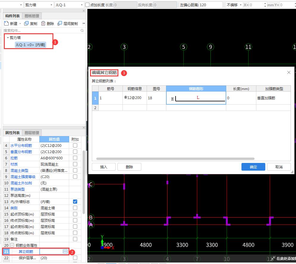

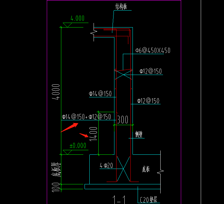

明天你好 2022-08-22 21:14:12 | 廣東省 土建 | 193查看 2回答
GXZ 鉆石專家
答題: 233290 被贊: 44312
屬性中其它鋼筋里編輯C12-150鋼筋,它的長度是00+底板厚度-保護層厚度+彎折長度
2022-08-22 21:17:54
