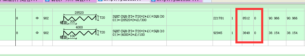

    為什么樁螺旋鋼筋“編輯鋼筋”里的計算式與報表里的計算式不同?如下圖所示。 報表里計算式后面的8512、3648是怎么來的?
    編輯鋼筋
    樁
    只是差一個最后的+8512和+3648啊,這兩個在編輯鋼筋里是單列的,結果是一樣的啊,只不過放的地方不一樣啊
    這個肯定是搭接長度啊,那個表上面就寫的很清楚每一項是什么東西的,這里就是搭接長度,你在哪里設置不考慮搭接的?如果定額里有這樣的規定,那你在新建工程的時候就要選好定額規則,否則軟件是會給你計算的,我不太清楚廣東的定額為什么會有這樣的規定,但是如果真是這樣規定的話,應該是不考慮搭接的
    定額規則在新建工程的時候是可以選的,河北的定額鋼筋是要考慮搭接的
    這個問題我也不大清楚,你們廣東地區具體的規定了,理論上來說不計算搭接是不合理的,你的問題我也弄不太清楚了,建議你還是撥打下4000 166 166吧,客服應該對各地的都比較清楚,具體要怎么操作客服應該可以指導的答疑解惑

  • 是鋼筋的 搭接 長度。
