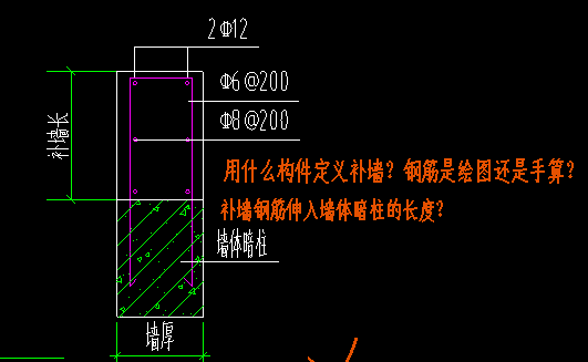

  • 請教補墻問題?謝謝

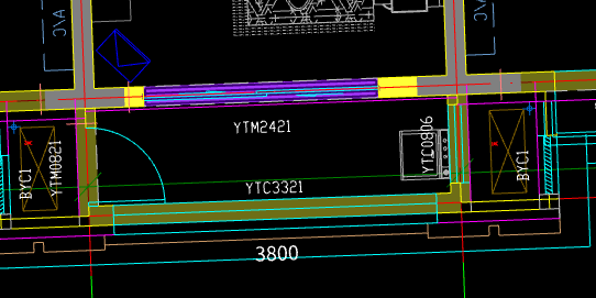

    內墻補墻需要補墻的顯露的黃色內墻部分嗎?
    可以用構造柱定義,鋼筋按圖紙輸入,伸入墻體暗柱長度一般為la,具體按設計要求
    補墻位置按圖紙或者設計
