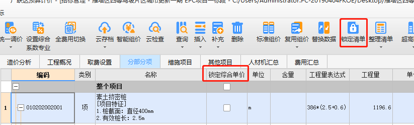

  • 為什么不能強(qiáng)制修改綜合單價(jià)了呀?怎么才可以修改
我來(lái)答 收藏  舉報(bào)

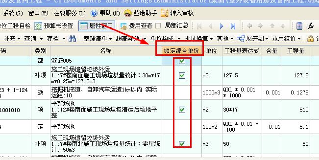

    綜合單價(jià)鎖定了,解鎖后就可以修改了
    首次提交 2022-08-22 16:20:55  最近修改2022-08-22 16:21:58 (修改過(guò)1次)

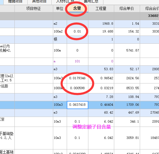

  • 把系數(shù)1  改小
    廣聯(lián)達(dá)服務(wù)新干線(xiàn)
    首次提交 2022-08-22 16:20:25  最近修改2022-08-22 16:25:53 (修改過(guò)1次)

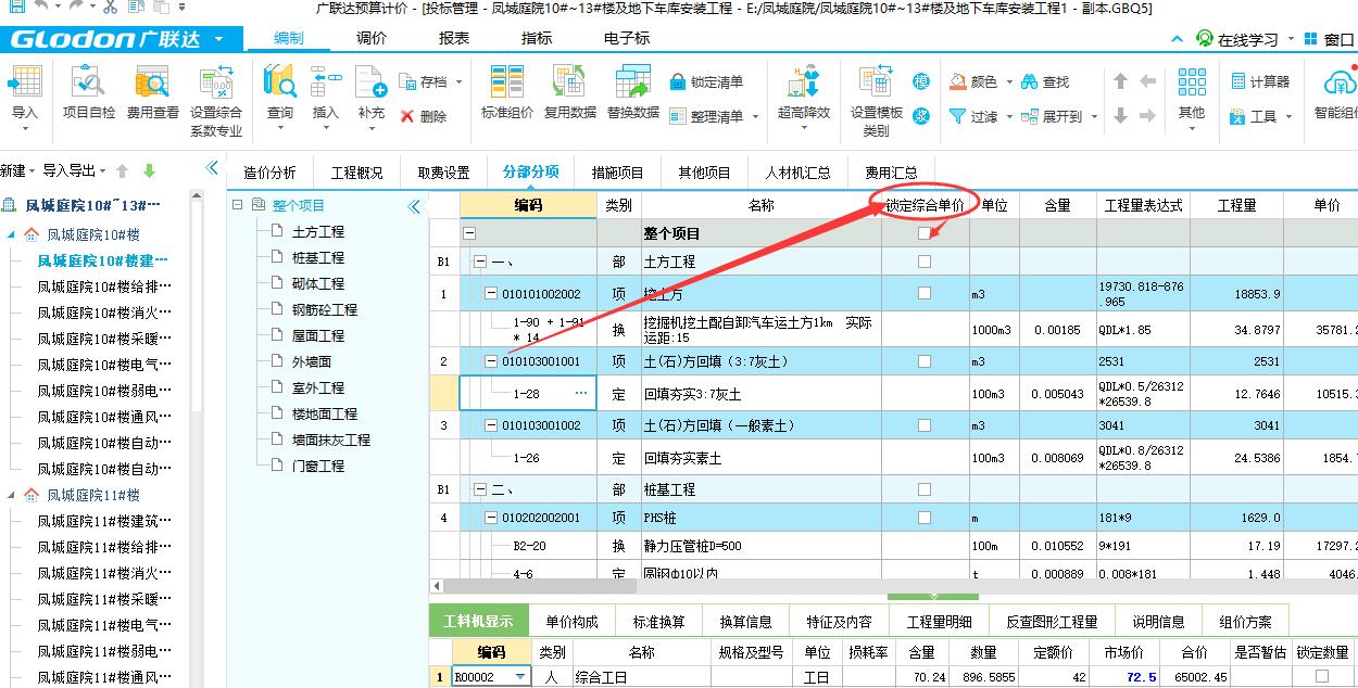

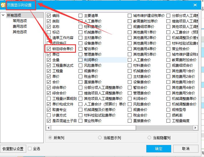

  • 查一下:標(biāo)段保護(hù)、清單鎖定、綜合單價(jià)鎖定
    建筑行業(yè)快速問(wèn)答平臺(tái)-答疑解惑
    2022-08-22 16:22:22
  • 又鍵----強(qiáng)制修改綜合單價(jià),不能修改就是鎖定了,把勾打掉。
    首次提交 2022-08-22 16:23:37  最近修改2022-08-22 16:24:30 (修改過(guò)1次)
