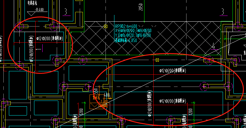

  • 筏板中頂部附加鋼筋怎么在廣聯達中布置?
    附加鋼筋
全部回答 (5) 首答僅用{{minutesHtml}}
  • 用筏板主筋布置,自定義范圍繪制
    2022-08-22 15:26:36
  • 筏板主筋(面筋),自定義范圍布置
    2022-08-22 15:27:05
  • 頂部附加筋,再布置一遍面筋,注意布筋范圍就可以的
    相當于板頂鋼筋加密了的
    2022-08-22 15:27:06
  • 用筏板主筋定義,自定義范圍繪制。
    2022-08-22 15:28:19
  • 你好,根據其信息新建筏板主筋,然后使用“自定義范圍”進行繪制。
    2022-08-22 23:41:17
