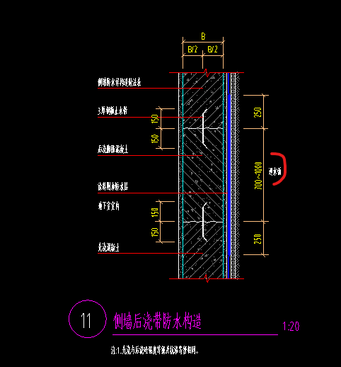

橘子 2022-08-22 15:24:15 | 廣東省 土建預算土建計量GTJ | 612查看 4回答
nh 鉆石專家
答題: 134629 被贊: 27797
查看做法說明看看
2022-08-22 15:29:35
藍天 黃金專家
答題: 31036 被贊: 7670
直接與水接觸的這面就是迎水面,圖紙不是標注很明確了嗎。
2022-08-22 15:27:01

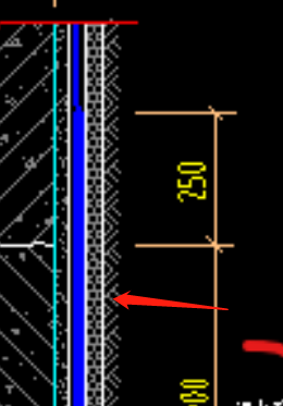

漫天星 專家
答題: 1667 被贊: 1243
箭頭是素土夯實圖例,迎水面不考慮面積多大,擋土墻外側與土壤接觸的都是迎水面
2022-08-22 15:29:10
紅梅傲雪 鉑金專家
答題: 183703 被贊: 53914
地下室的迎水面就是外墻外側
