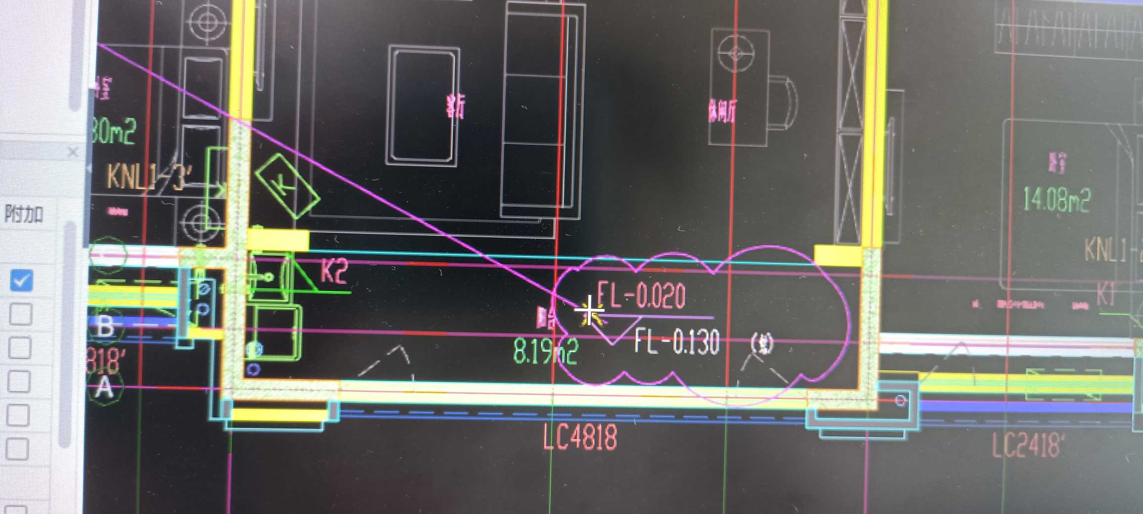

  • 陽臺需不需要畫反坎
    要畫
  • 這要看設(shè)計,一般降板了就不需要了
    2022-08-22 09:36:40
  • 具體要按圖紙要求確定
    2022-08-22 09:38:38
  • 一般是需要的,具體要根據(jù)項目施工圖來判斷
    2022-08-22 09:45:26
  • 你好,是否需要,需要看圖紙設(shè)計及說明呢。(一般不需要,一般廚衛(wèi)是需要的。)
