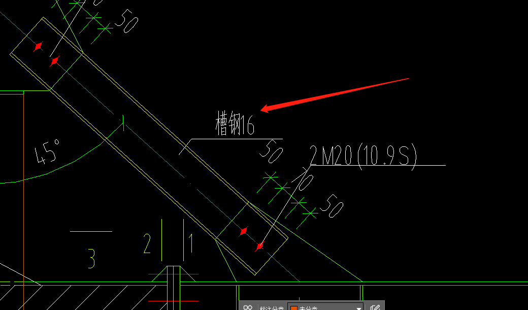

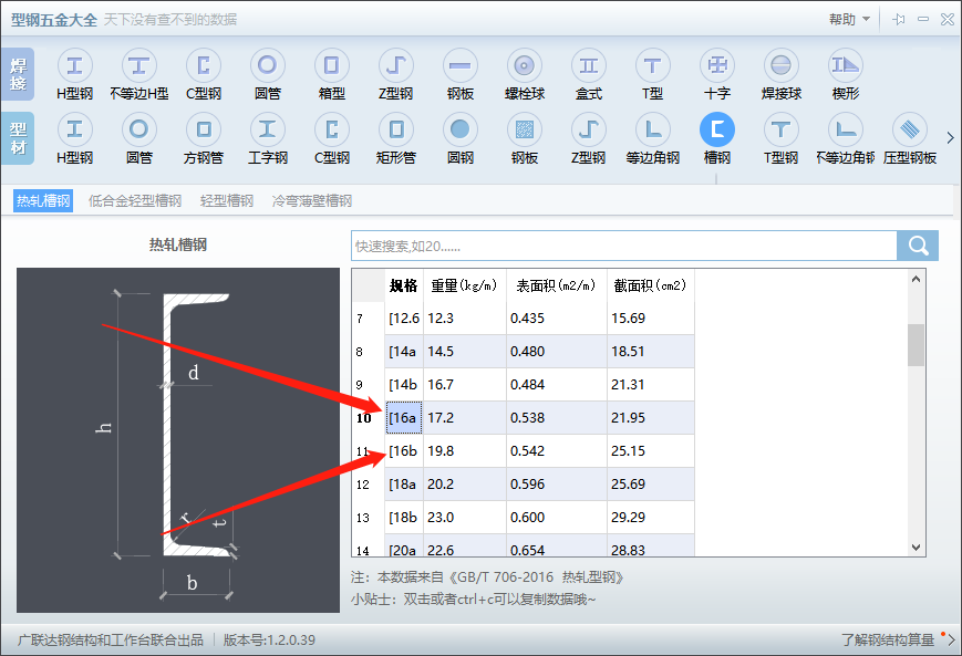

這是指16厚的槽鋼嗎?型鋼五金大全中16a,16b的區別是什么?我應該用哪個參數?

是16#槽鋼,沒有說明按照16a

帶a的是輕型,帶b是重型,一般常用是輕型帶a的.
