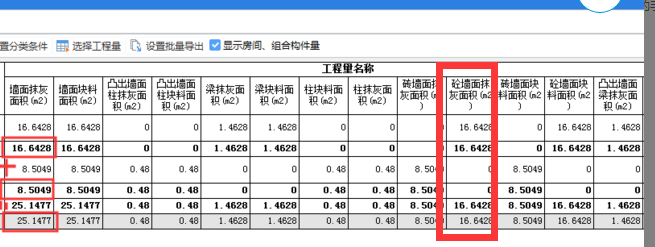

  • 請問我定義的墻面 我如果只想看凝土墻的抹灰面積 該怎么操作
  • 報表里面查看
    2022-08-20 10:24:35
  • 在報表內,墻面抹灰   分材質,看砼面的面積
    2022-08-20 10:25:30
  • 你好:
    墻面依附在什么材質的墻體上,出量就按照什么材質出抹灰面積,直接在墻面的界面點擊查看計算式、查看工程量或查看報表中查看即可。

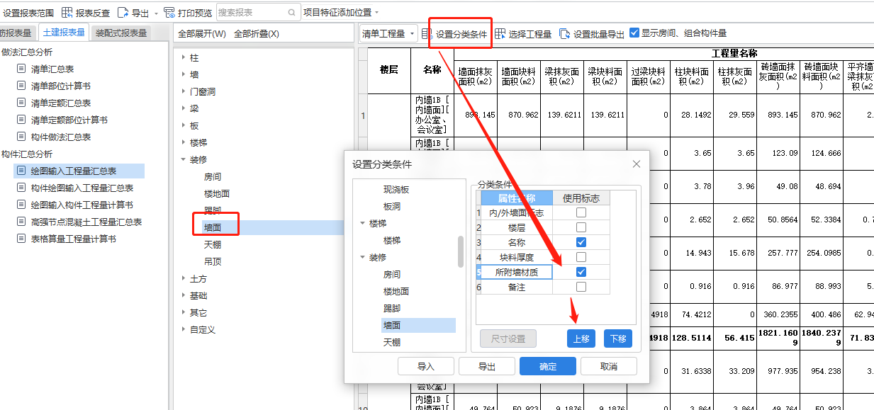

  • 報表--設置分類條件
    抹灰面
