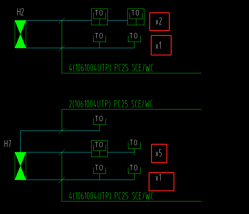

    如圖,圖紙上的系統(tǒng)圖,請問圖中圈紅的具體含義是什么?謝謝~電系統(tǒng)圖弱電系統(tǒng)
    X2或者X5表示的是配電箱下相同的回路的個數(shù),比如H2弱電箱有三個回路,H7弱電箱有七個回路

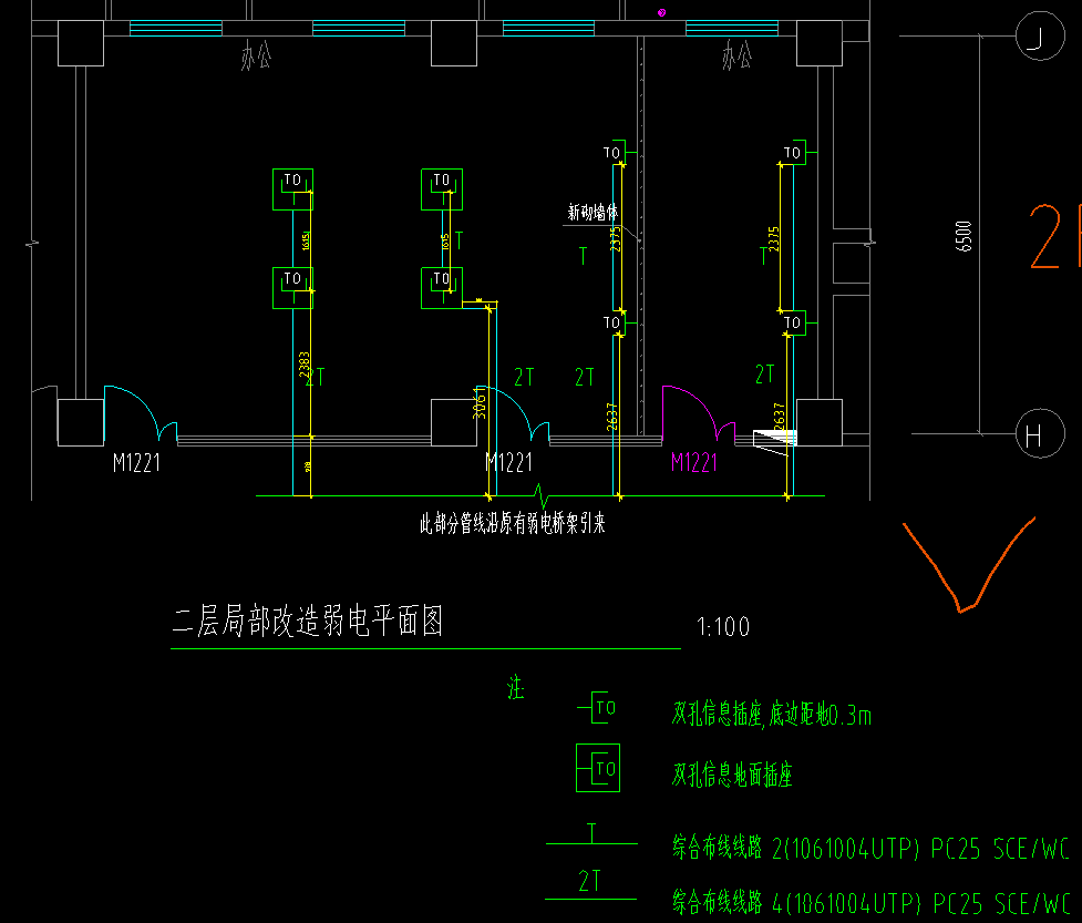

  • 一般表示數(shù)量,具體以平面圖為準
    2022-08-20 10:00:32
  • 有點亂,網(wǎng)線根數(shù)與信息插座對應(yīng)不上。
