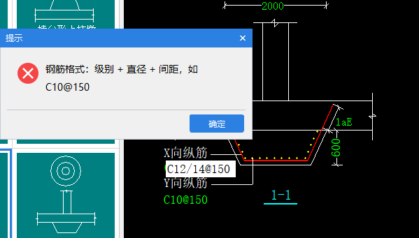

軟件處理不了柱墩鋼筋隔一布一,建議先定義一種鋼筋信息后,然后在【編輯鋼筋】中修改,再【鎖定】處理;或者在【表格輸入/表格算量】中處理這部分工程量

下柱墩箍筋信息隔一部一/區分加密與非加密時,軟件暫時無法直接設置;可先按照一種箍筋間距輸入,計算后,在【編輯鋼筋】中進行修改,再【鎖定】。

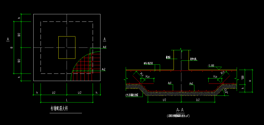

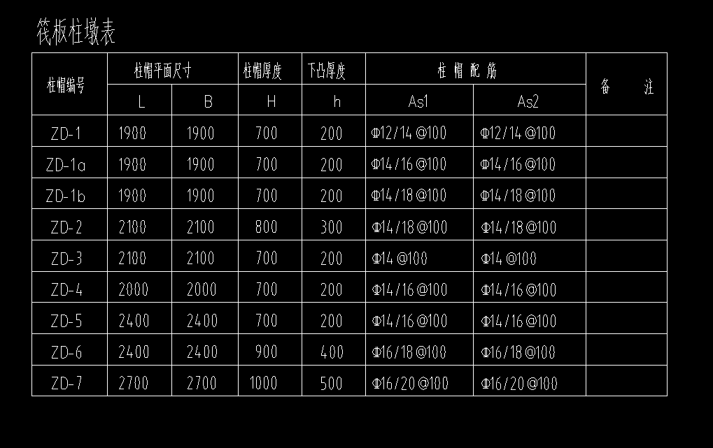

這種柱墩怎么布置?直接按柱墩鋼筋無法輸入。

請問我這里的鋼筋怎么在表格里輸入呢?
該下部鋼筋怎么輸入到平法表格里
