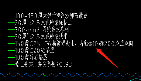

  • 請問這種鋼筋重量應該如何計算
    重量
    按面積化為任意的長度*寬度,給了間距計算一下有多少根,就算到總長度和總重量了
    首次提交 2022-08-17 14:22:49  最近修改2022-08-17 14:23:06 (修改過1次)
  • 計算長度,根數*理論重量。
    2022-08-17 14:22:33
  • 你好,這種可以手算放在定額含量中,如:10*10*0.00617*1/0.2*4*0.001
    2022-08-17 14:24:16
  • 要是精細算你可以在廣聯達上布置或者自己排布,如果大差不離的算我認為可以算作每平米21米C10鋼筋。面積*21*0.617.
    2022-08-17 14:25:32
