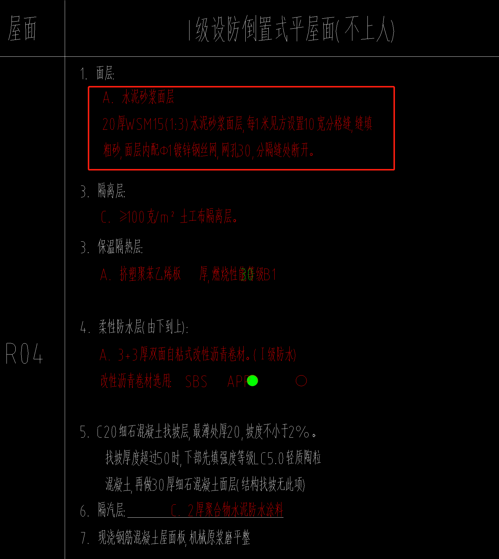

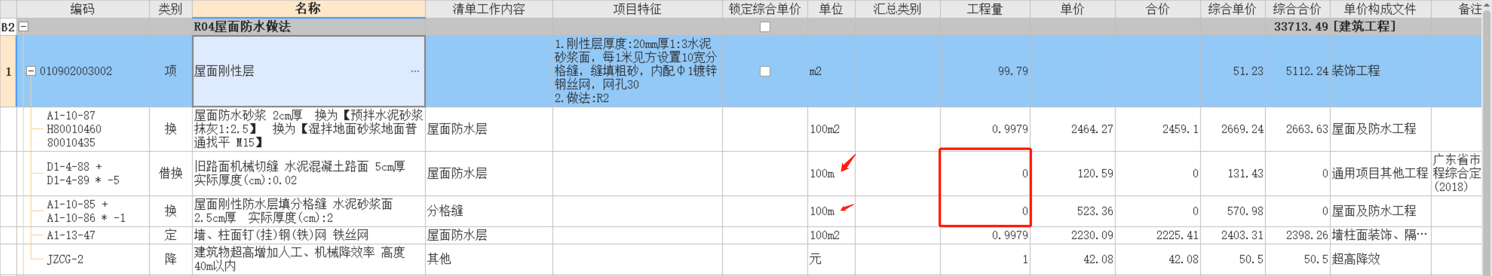

Carl 2022-08-16 23:35:01 | 廣東省 土建計價軟件GCCP土建計量GTJ | 3190查看 1回答
禾沐 專家
答題: 15003 被贊: 6228
這個剛好等于清單工程量
清單是面積 這個分隔縫又是每平米設置一道 用清單量除以1方剛好是要分割多少米
2022-08-17 00:45:29
