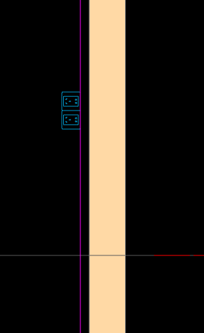

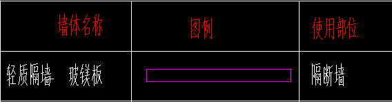

林旋耀 黃金專家
答題: 33557 被贊: 10537
可以用保溫墻面代替畫
2022-08-16 17:48:45
爍楠科技 鉆石專家
答題: 69730 被贊: 89436
單獨建一下量更為準確哦
2022-08-16 17:55:12
