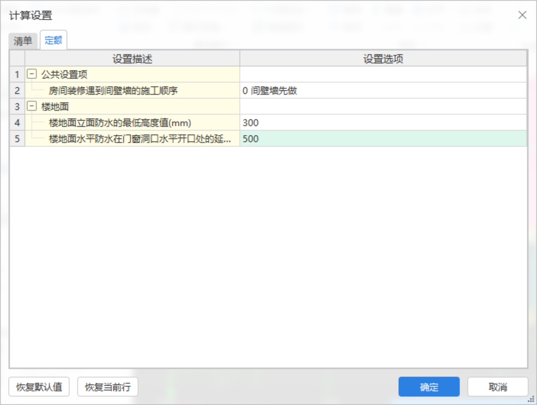

在屬性重這樣設置對嗎,那門口兩側水平延伸的要怎么設置呢?
xagcc 鉆石專家
答題: 316864 被贊: 72007
不用設置了。設置了水平延伸就行了
