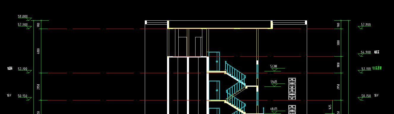

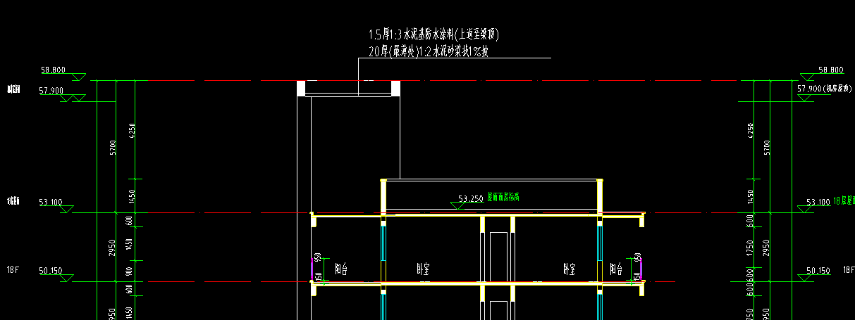

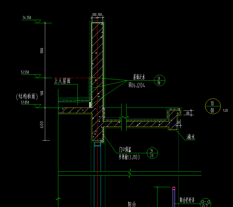

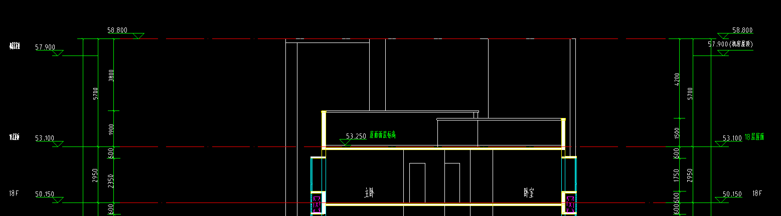

  • 女兒墻的高度是多少呢?應(yīng)該看哪一個(gè)圖?
    女兒墻兒墻答疑解惑
    2022-08-16 11:30:50 補(bǔ)充
    廣聯(lián)達(dá)服務(wù)新干線建筑行業(yè)快速問(wèn)答平臺(tái)-答疑解惑
我來(lái)答  邀請(qǐng)別人來(lái)回答
 提醒提問(wèn)者
  • 結(jié)合平面圖看看,主要是要對(duì)應(yīng)工程部位。這些立面都是不同部位的高度。
    2022-08-16 11:23:58
  • 看結(jié)構(gòu)圖節(jié)點(diǎn)圖
    2022-08-16 11:25:48
  • 看最下面的節(jié)點(diǎn)詳圖,可以查找到女兒墻的高度。
    2022-08-16 12:09:18
