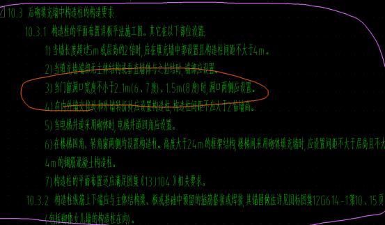

甄甄的呀 2022-08-15 15:44:20 | 河北省 土建招投標 | 552查看 2回答
2022-08-15 15:45:43 補充

有砌體墻一般才會有構造柱哦,如果是板材的話是不需要的哦,你這個上面所畫的框內均是有砌體的才會設置哦。

不需要設置混凝土構造柱。
