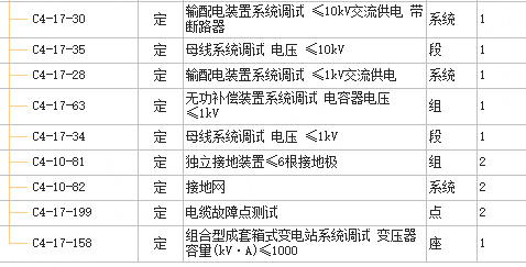

  • 給315kva箱變串聯擴容新的630kva環網箱變,安裝后調試時工程量算1還是2
    請問套了1個“組合型成套箱式變電站系統調試 變壓器容量(kV·A)≤1000”之后,是否“輸配電裝置系統調試 ≤10kV交流供電 帶斷路器、母線系統調試 電壓 ≤10kV、輸配電裝置系統調試 ≤1kV交流供電、無功補償裝置系統調試 電容器電壓 ≤1kV、母線系統調試 電壓 ≤1kV、獨立接地裝置≤6根接地極、接地網、電纜故障點測試”這些子目都需要套?工程量是選1還是選2呢?
    2022-08-15 11:42:03 補充
    子目
    工程量算1
    2022-08-15 11:41:41
