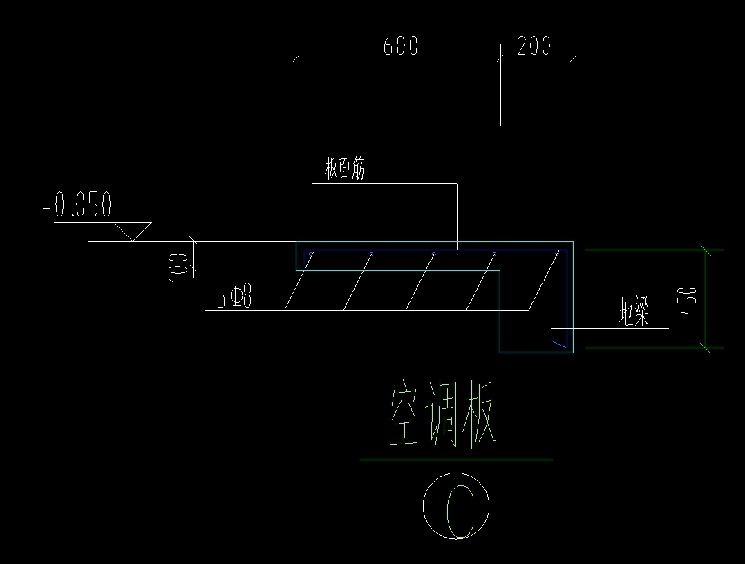

  • 請問老師們這個空調板面筋5C8怎么布置?。?
    面筋
全部回答 (5) 首答僅用{{minutesHtml}}
  • c8-200
    2022-08-15 09:04:03
  • 也是用板面筋定義布置的。
    2022-08-15 09:04:09
  • 摟間距布置軟件里只能算600范圍內的鋼筋,所以間距定義120計算后是5根。用板面筋定義畫圖計算
    首次提交 2022-08-15 09:05:59  最近修改2022-08-15 09:06:40 (修改過1次)
  • 用板設置,并用面筋分別布置
    2022-08-15 09:07:19
  • 如果用自定義線,或挑檐板定義布置時,點布5根8直徑的鋼筋就可以了。
    2022-08-15 09:08:34
