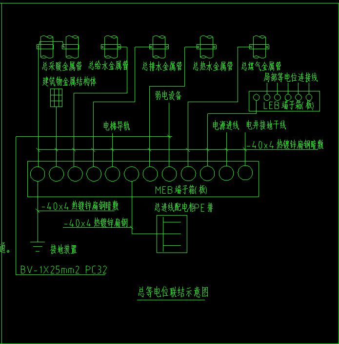

安裝預算中遇到的問題,請教各位前輩,讓大家見笑了
問題1.我算支架,給水管道的32一下定額包含了,不用算,包括立管,32以上的計算對嗎?問題2.排水管道不用計算支架,包含了,對嗎問題3.供暖中,直埋保溫管,得需要計算保溫接頭是嗎,按(處)計算,不管說明里寫沒寫??問題4.通風中,風管的保溫怎么計算,圖紙給了風管的 管徑 Φ110的 我量了 長度,按米計算的風管。保溫怎么計算呢 圖紙要求 15mm的橡塑保溫?問題5.風管的刷漆怎么計算呢?問題6.電氣中,接地母線,我量了等電位連接的線,還有建筑最外一圈,六層建筑,每層都有局部等電位箱,我還用單獨量一根總等電位到局部等電位的線嗎,還有衛生間啥的局部等電位怎么量,圖紙只有系統圖,連接到器具的線都得量?? 剛干安裝預算,讓大家見笑了
