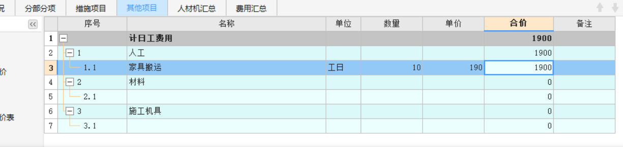

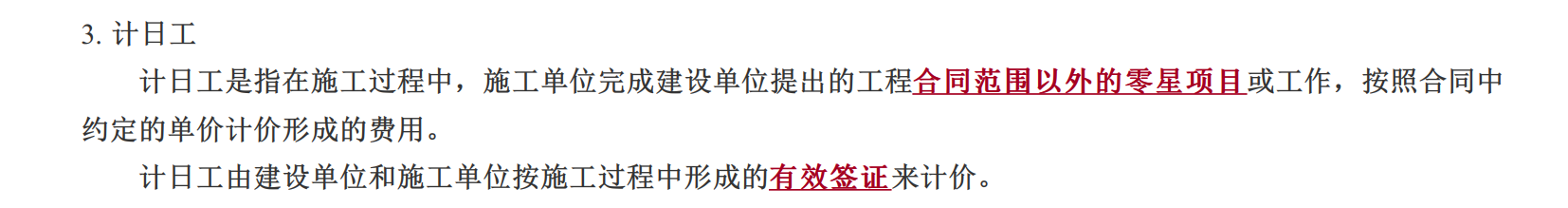

  • 一級造價,上面有對計日工的解釋,感覺按這個理解,招標(biāo)清單式不能體現(xiàn)如下圖的表達(dá)?
    請問下圖用于招標(biāo)清單是否正確?計日工清單式

    招標(biāo)清單只有工程量的,招標(biāo)控制價才會有價,投標(biāo)時工程量是固定的,單價由施工單位自行報價。
    招標(biāo)控制價的話是沒有問題。
    我一般沒有在計日工體現(xiàn)這個費用,一般是在專業(yè)工程暫估價中體現(xiàn)的。
