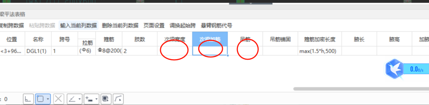

  • 吊鉤梁,吊鉤兩側的附加箍筋應該在圖一中哪里填寫
    吊鉤梁附加箍筋

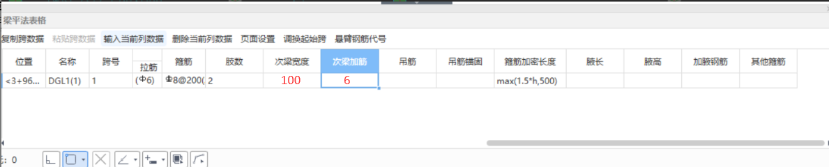

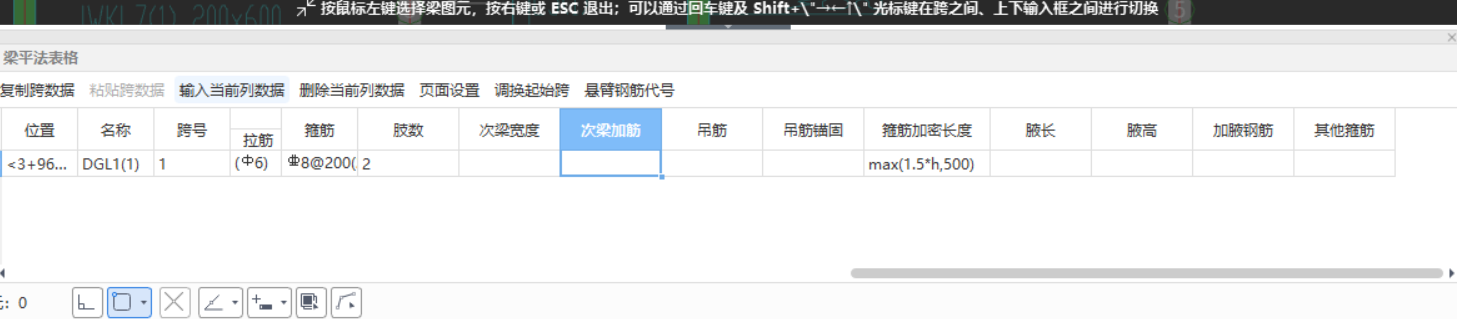

  • 次梁寬度里輸入100后,就可以輸入附加箍筋和吊鉤了
    首次提交 2022-08-14 14:44:01  最近修改2022-08-14 14:44:27 (修改過1次)
  • 其它箍筋中輸入計算

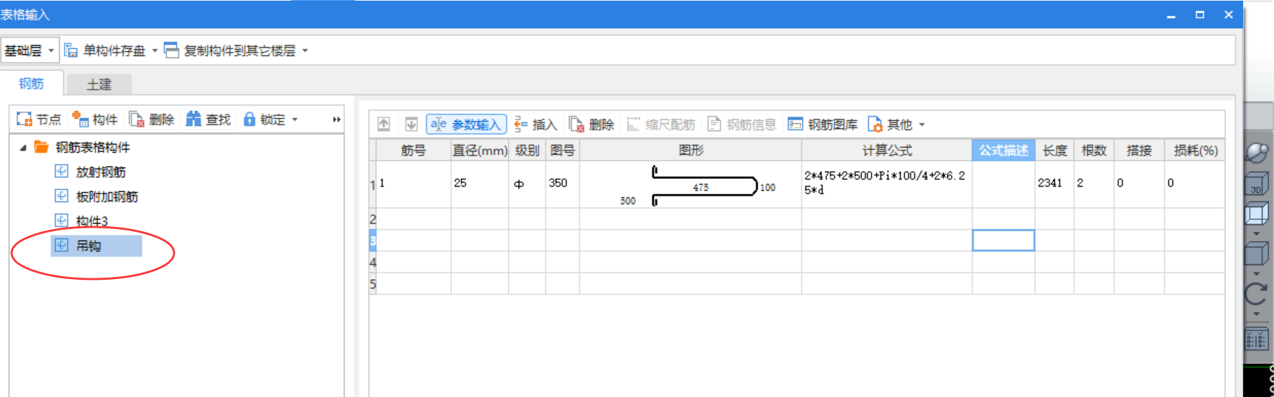

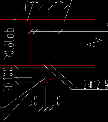

  • 吊鉤在屬性內的其它鋼筋里設置;附加箍筋查看圖紙要求只數,上圖大樣只畫出一邊2只【一般是一邊3只】答疑解惑

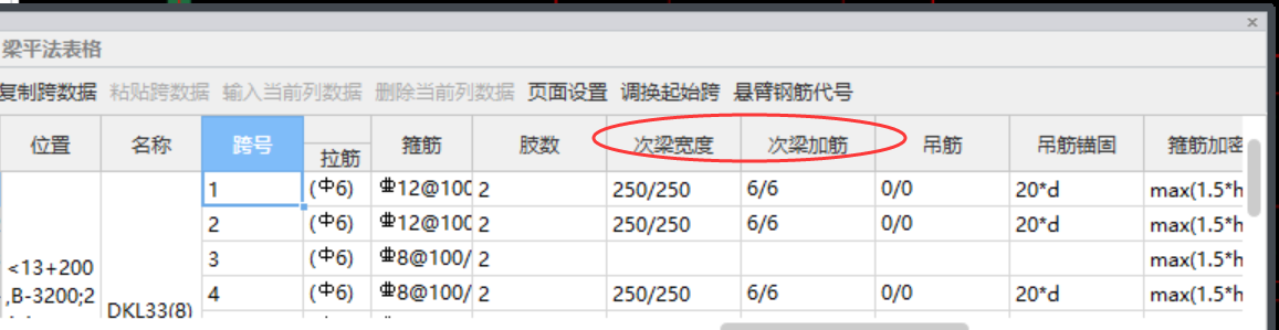

  • 你好:附加箍筋在梁的次梁加筋里面輸入,吊鉤在表格輸入里面計算輸入。建筑行業快速問答平臺-答疑解惑吊鉤梁
