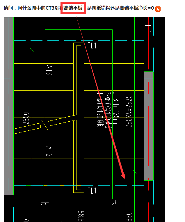

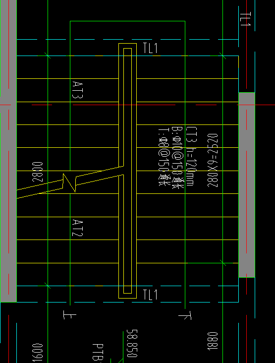

一杯紅酒 黃金專家
答題: 8925 被贊: 4198
有高端平板,最后的那個是,280寬
挨著梯梁就是
首次提交 2022-08-13 18:15:31 最近修改2022-08-13 18:19:24 (修改過1次)
陳工 鉆石專家
答題: 202363 被贊: 47676
AT梯是沒有的,CT梯才有的。
2022-08-13 18:18:52

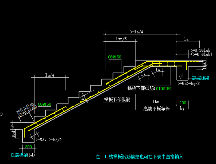

根據圖紙。這個CT3中tbjk怎么填,高端平板凈長怎么填
怎么判斷我這個樓梯是AT還是CT,高端平板凈長是休息平臺嗎
請問CT樓梯這個高端平板凈長需不需要管它,什么情況需要管它
請問這個CT1的高端平臺板凈長是黃圈部分還是紅圈部分?
請教一下各位老師,此CT型高端平板的尺寸是畫紅圈的部位嗎?
請教一下各位老師,此CT型高端平板的尺寸是畫紅圈的部位嗎?298mm嗎?2023-10-03 08:28:27 補充并且沒有高端梯梁的話在高端梯梁的位置輸入0嗎?
