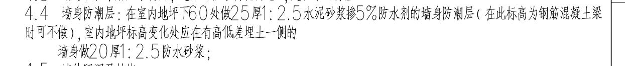

  • 這個需要在軟件中繪制嗎?還是只是提取相對應的工程量?

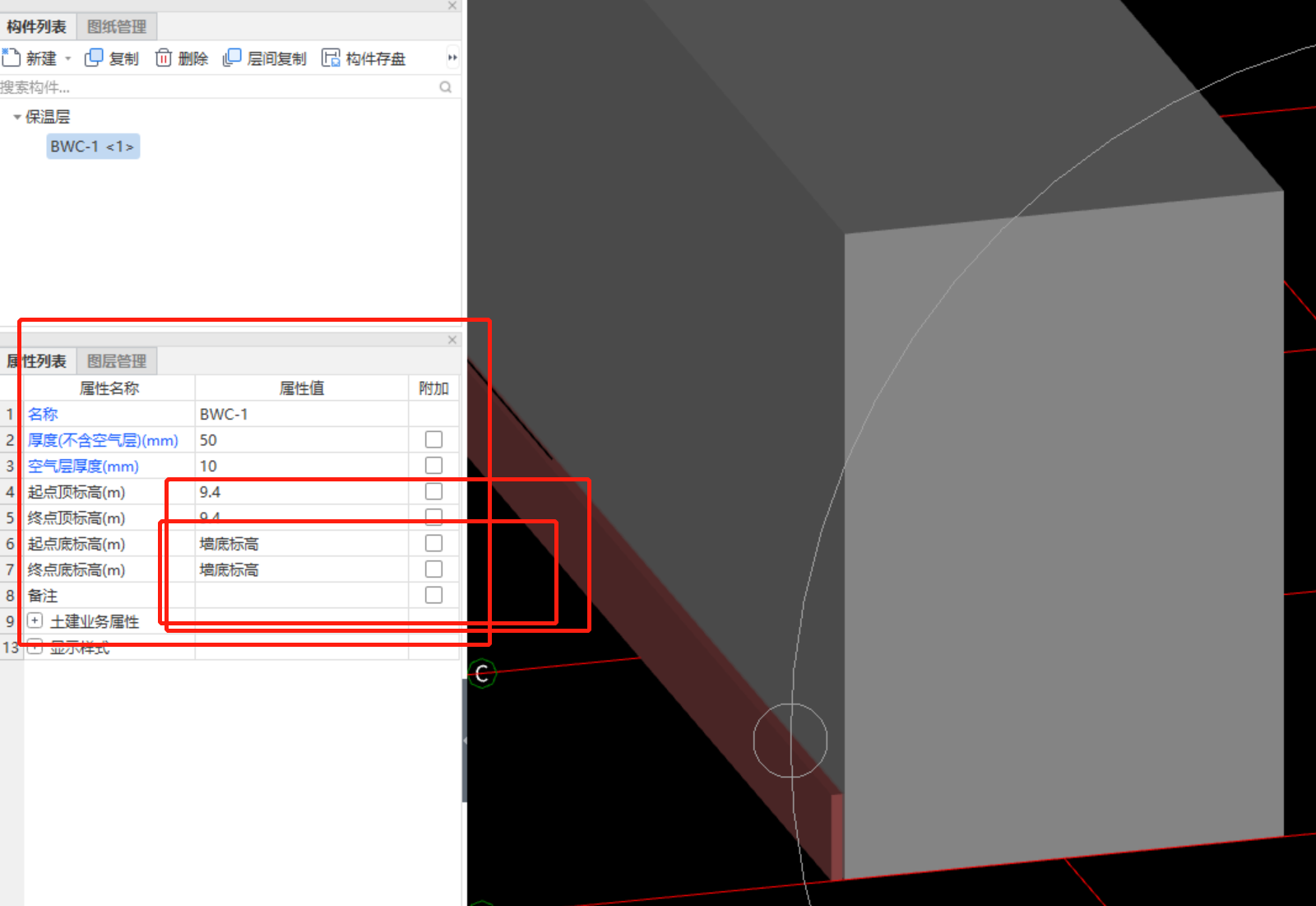

  • 可以繪制
    繪制個墻面或者什么貼面的,定義成防潮層就行
    比如用保溫層畫,設置好標高就行

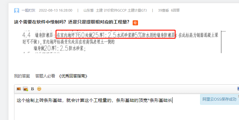

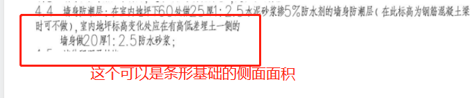

  • 這個繪制上磚條形基礎,就會計算這個工程量的,條形基礎的頂寬*條形基礎長
