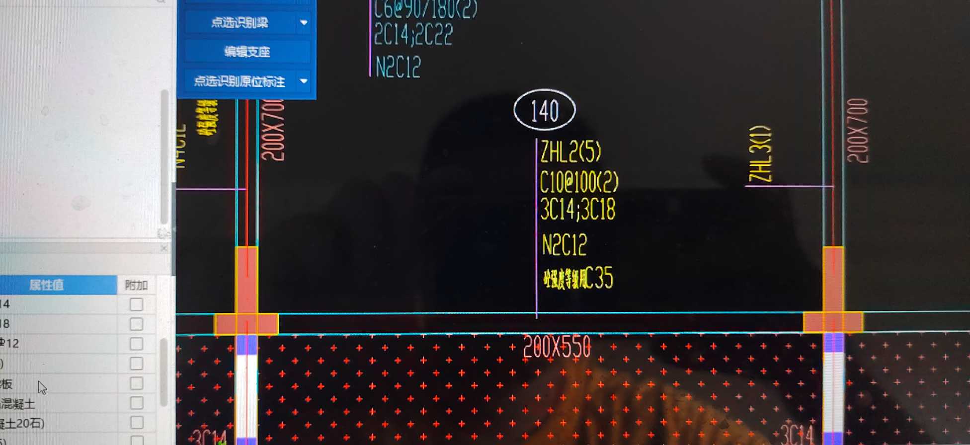

暗香 2022-08-13 14:54:28 | 陜西省 土建概算預算計價軟件GCCP土建計量GTJ | 432查看 2回答
暮若秋辭 專家
答題: 2432 被贊: 596
選中這根梁。在屬性里。手動修改。
2022-08-13 14:55:27
那年、花落 鉑金專家
答題: 27136 被贊: 20215
混凝土強度等級是公有屬性,選中梁,名稱后面加個后綴,然后改混凝土強度等級
2022-08-13 14:59:59
