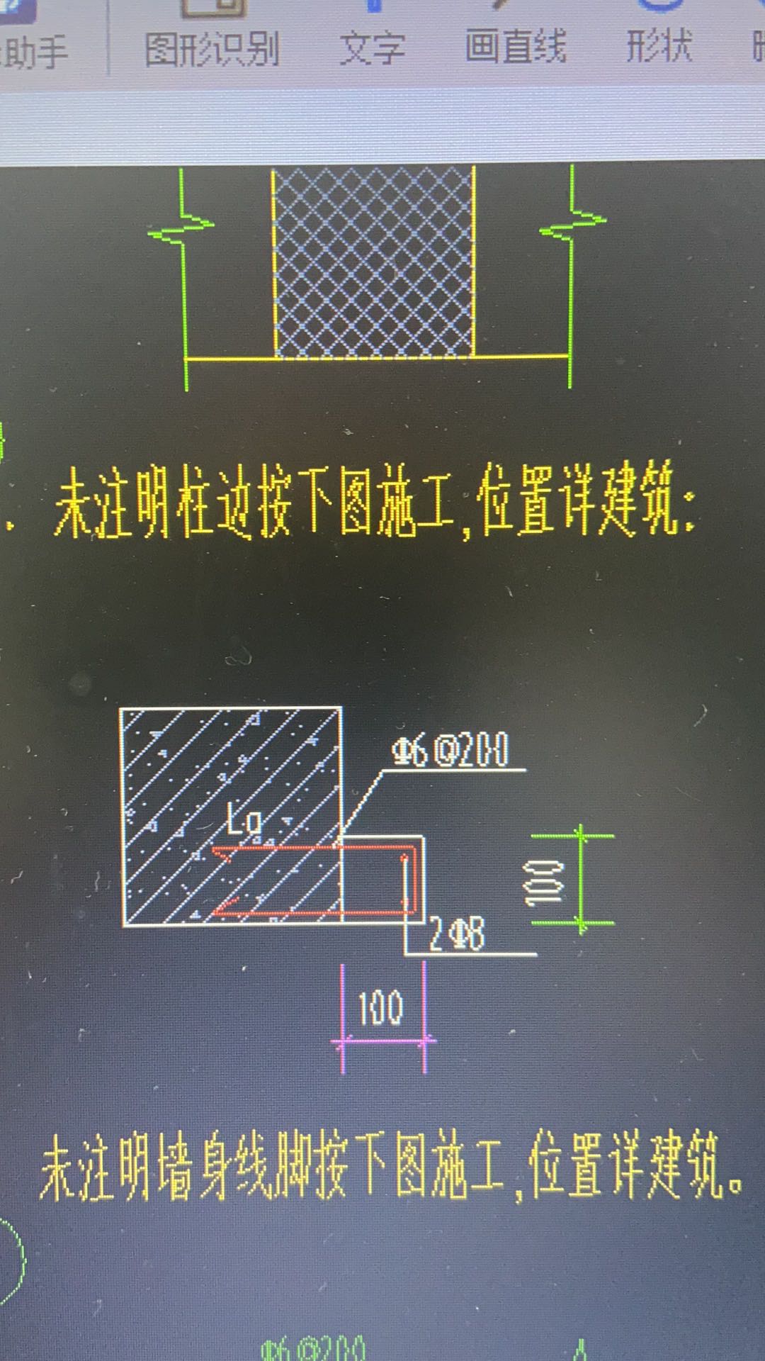

  • 這一處圖紙有具體位置,但沒有高度多少,一般這個東西距地面多少,這東西有啥用?
    有高度
  • 位置詳建筑,那就看看建筑圖上是做在哪里的
    看著有點像是貼墻門垛
    2022-08-12 16:27:13
  • 一般是同墻高的,用構造柱定義吧,錨筋按其它箍筋輸入。
