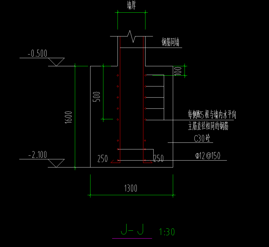

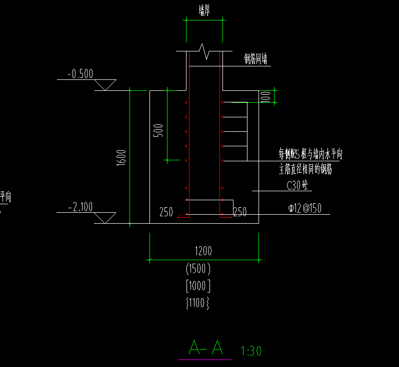

  • 這種基礎(chǔ)怎么畫啊?
    基礎(chǔ)怎么畫
    2022-08-12 11:10:58 補(bǔ)充
    畫啊

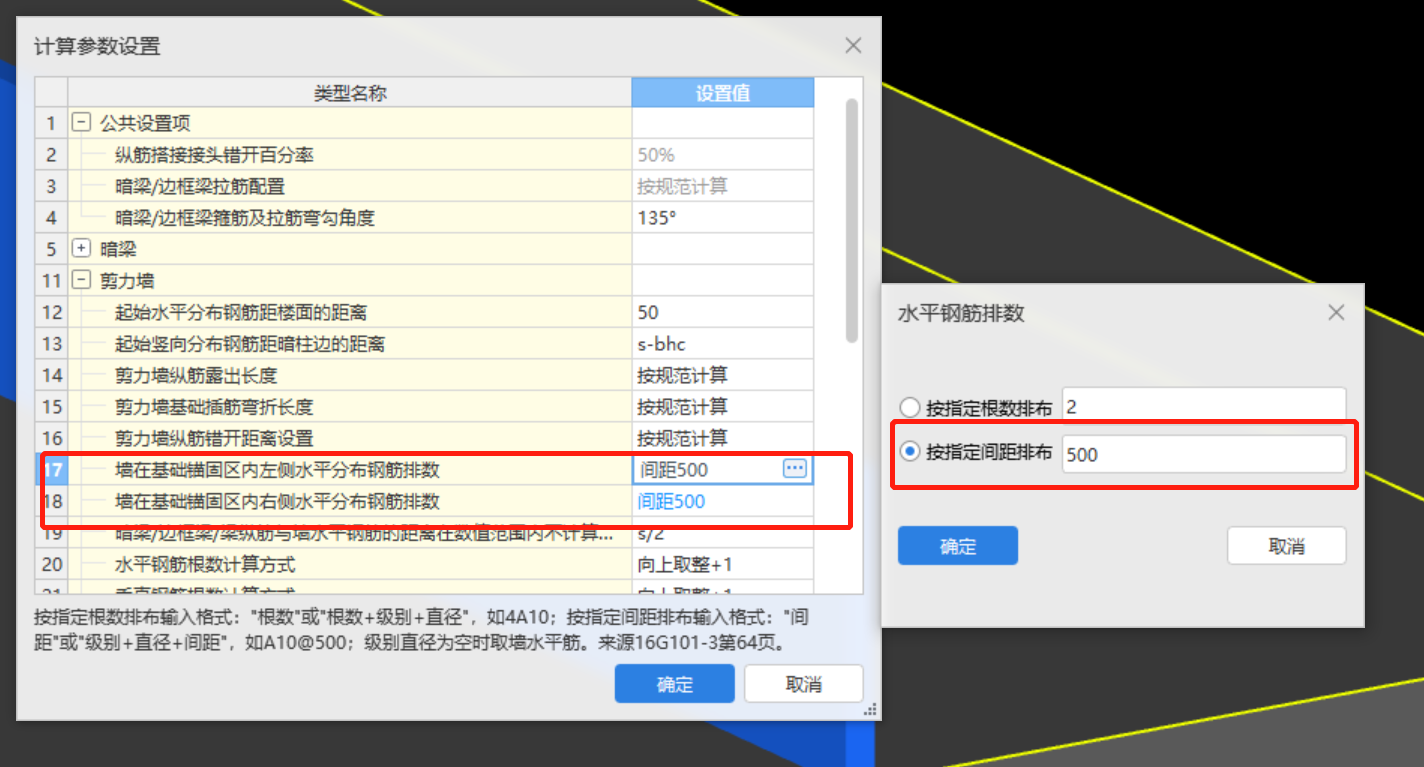

    繪圖的畫,建議用剪力墻畫,然后計(jì)算設(shè)置,選擇17.18行的,墻在基礎(chǔ)錨固區(qū)水平分布筋排數(shù)根數(shù),就能解決您的問題,
    望采納,比樓上兩位老師的簡單準(zhǔn)確

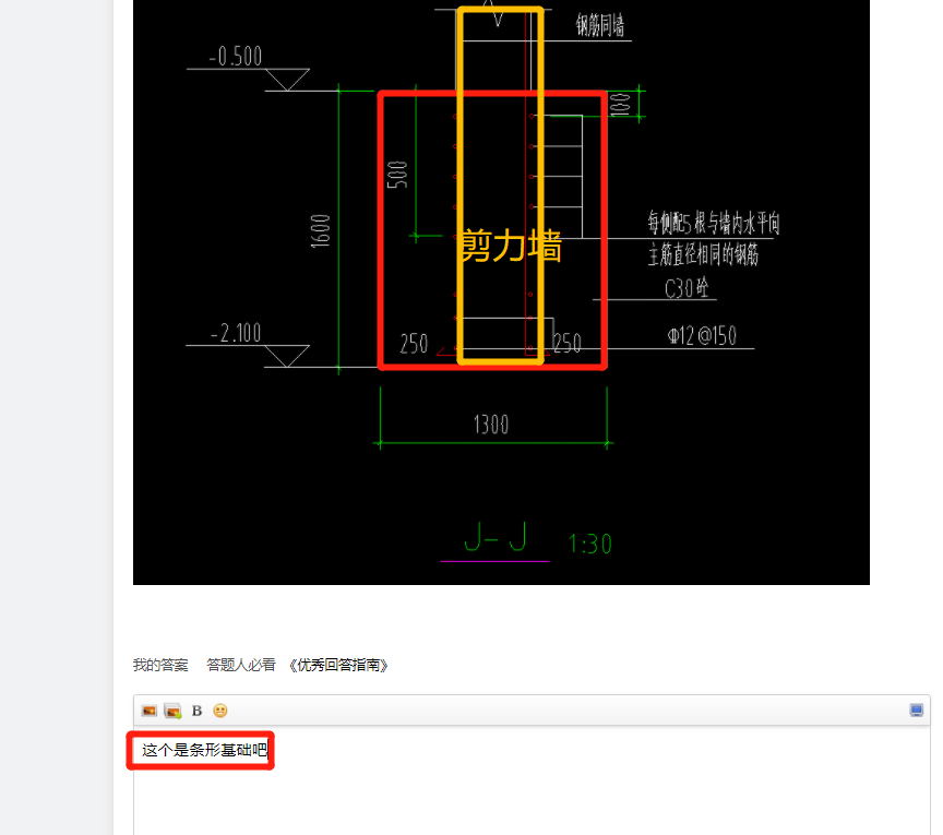

  • 這個(gè)是條形基礎(chǔ)吧+基礎(chǔ)內(nèi)剪力墻配筋

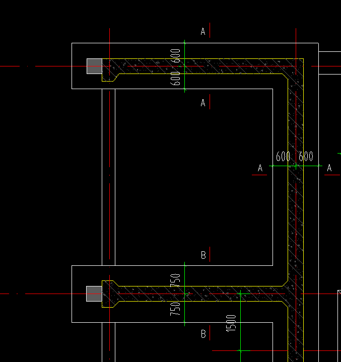

  • 你好:上傳平面圖紙看一下,應(yīng)該是條形基礎(chǔ)單元。
