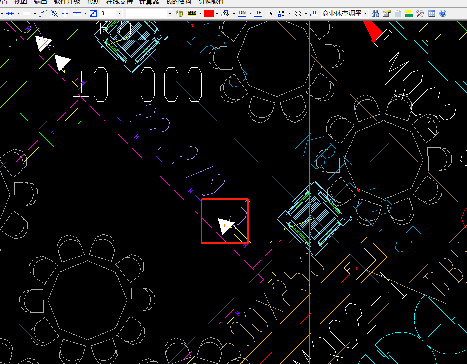

    例如這張圖紙的冷媒分配器,算一個,然后右邊是兩條φ15.9/φ5.9的銅管合并與一條φ22.2/φ9.5的銅管相連,定額冷媒分配器有φ20/30/40/50,那我這個冷媒分配器應該是要算φ15.9還是φ22.2?定額

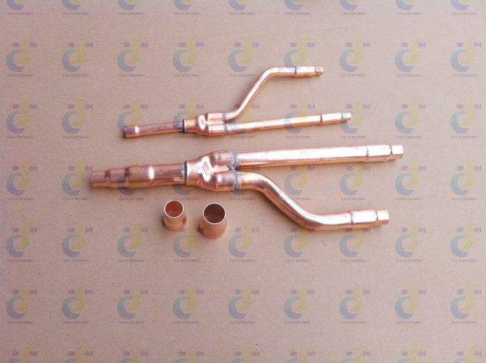

  • 分配器就是一個三通,你圈的地方是兩個分配器,汽體/液體,22.2,15.9,15.9/9.5,5.9,5.9
    至于你說的定額,我不知道廣東的。但定額應該說的是20以內,30以內吧。
