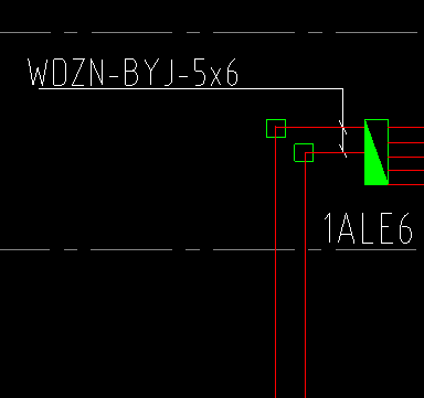

  • 這種電線分支的地方,圖紙沒有標明做法,是分別計算一個主電纜頭,和一個支電纜頭嗎
    分支
  • 不一定,看設計,有的采用的是穿刺線夾,那就不要電纜頭了

  • 這是電線,不是電纜。按標注計算進入配電箱的電線。
    如果有T接,再計算端子排(及銅端子)

  • 是電線 ,不是電纜
    不產生電纜頭,是接線 端子
