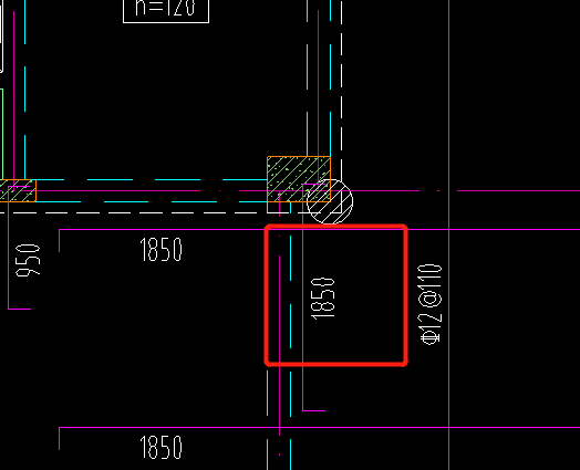

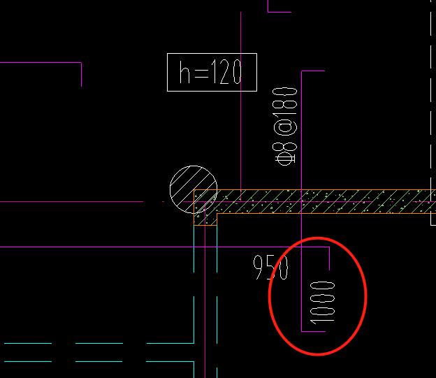

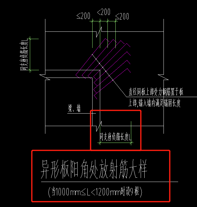

1、請問這個放射筋的計算式是:1000+35d*2 嗎
2、如果我長度1850 那根數還是9根嗎

板陽角放射鋼筋圖紙要求布幾根,就用自定義線鋼筋定義布幾根
