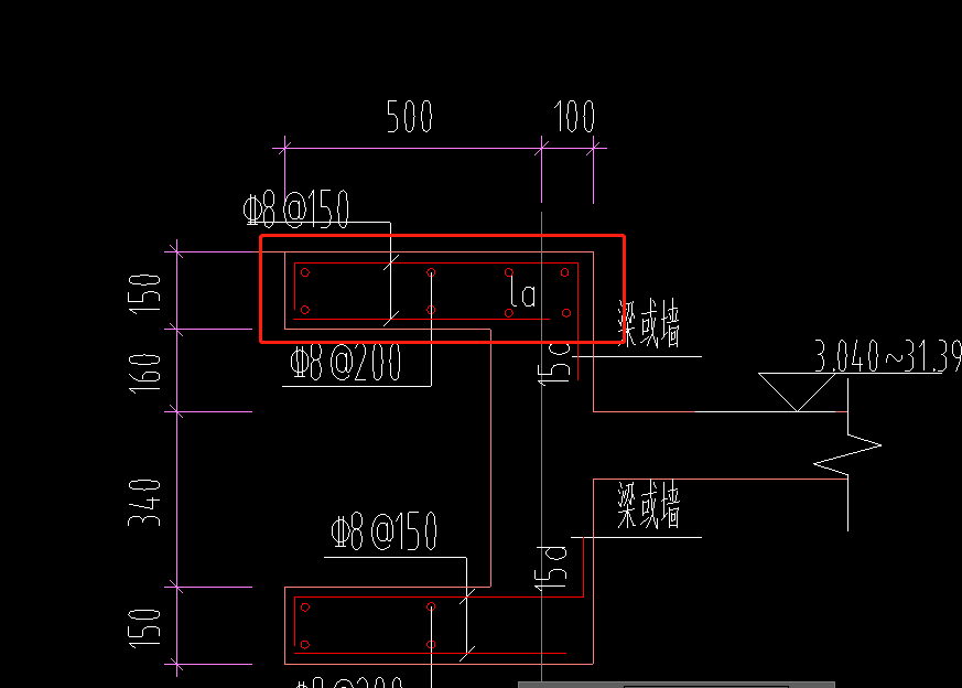

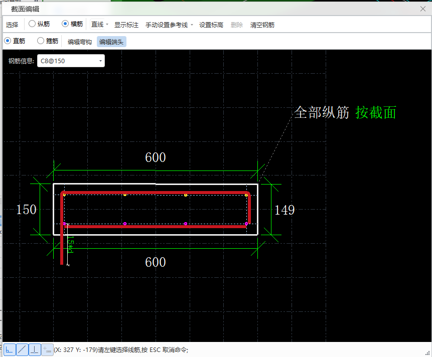

  • 想問一下這樣繪制是否正確
    梁寬錨
    2022-08-11 15:41:58 補充

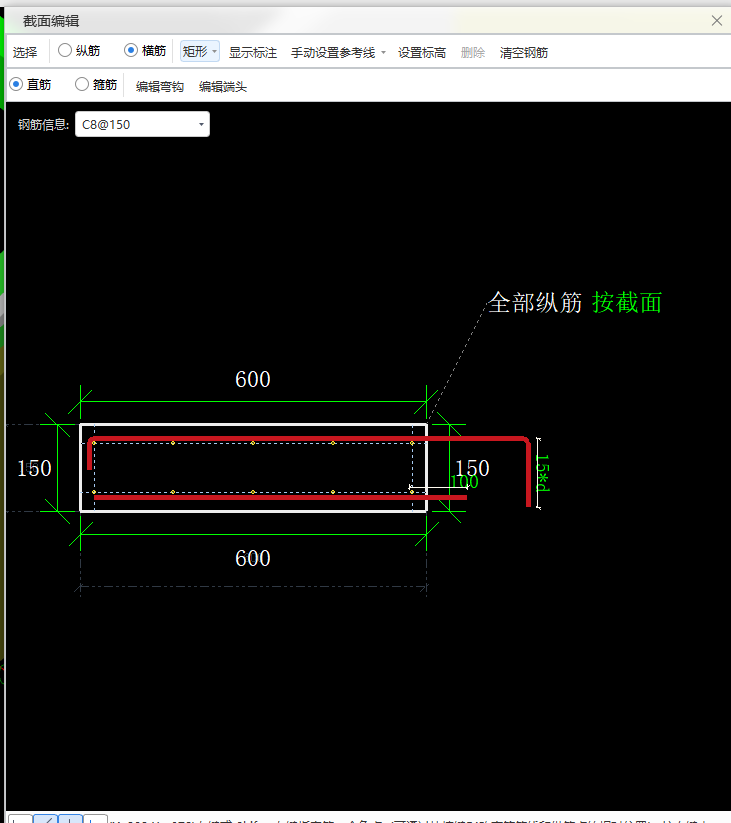

    上排寬度為600,縱筋為C8@200,那么上排縱筋是否只要畫三根就行了?我有個別人的圖,人家畫5根,我不理解
    2022-08-11 15:43:59 補充
    答疑解惑這是我們領導讓我出量的圖形,人家畫好的,他這個是錯了嗎?600本身包含梁寬了,他的鋼筋錨固都在梁外了。并且上邊布置了5根縱筋
    這樣繪制是正確的
    2022-08-11 15:41:02
  • 正確
    2022-08-11 15:41:46
  • 你畫的正確,但是應該是4根鋼筋,因為(600-bhc*20)/200+1向上取整,所以就得是4根
    2022-08-11 15:48:20
