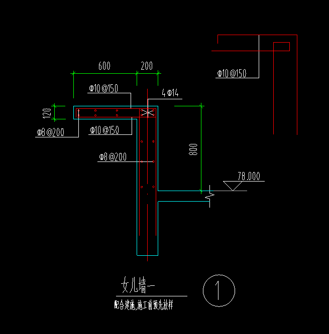

如果是說手工計算,無非就是按構件尺寸扣減相應的保護層,并根據設計要求的彎折及錨固

你好,這你就是計算鋼筋根數、鋼筋長度(鋼筋長度需要扣減保護層厚度、增加搭接長度)。這個你可以使用模型繪制。
