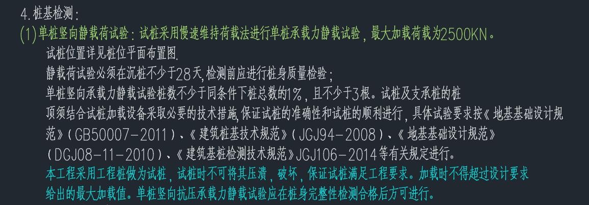

  • 設計說明提到選用工程樁做試樁,是否可以理解試樁和工程樁同一時間施工?
    樁
    不是,先做試樁,一般等檢測數據出來報設計院出據工程樁圖紙,都是分二次打樁,工程樁做試樁規范不允許。
    2022-08-11 11:00:41
  • 是,一同施工。
    2022-08-11 10:57:15
  • 是先試樁,后再其余樁的施工
    2022-08-11 10:59:12
