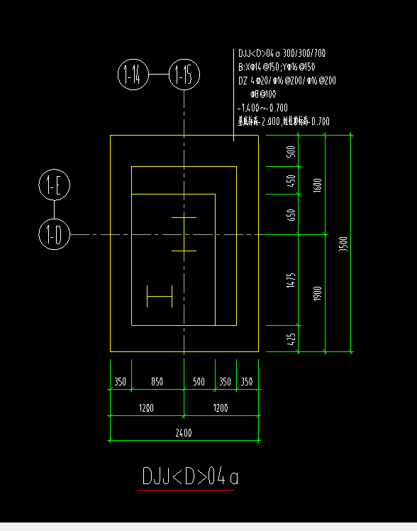

定義兩個階梯的獨立基礎,及300/300,,下單元輸入縱橫雙向鋼筋C14-150與C16-150,然后再定義柱墩輸入DZ的鋼筋信息,及高度/700
