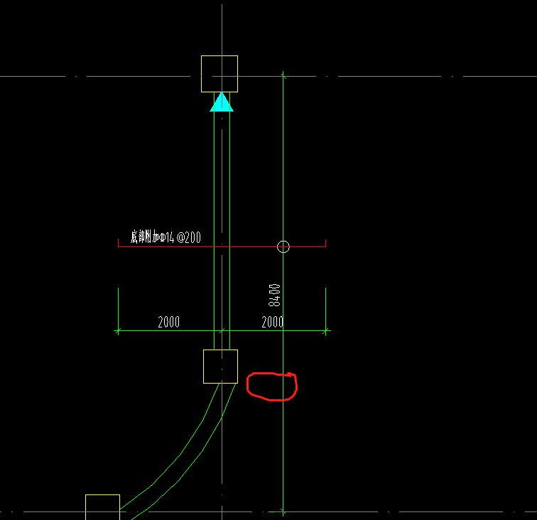

  • 這個是按畫紅圈的長度畫的嗎?
    帶圓圈的這條綠色尺寸線,表示負(fù)筋的布置范圍;沿軸線畫線布置

  • 是的。是布置范圍。8400

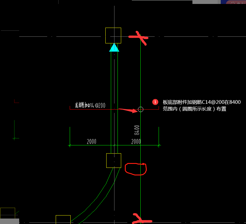

  •  你好,如圖所示:板底部附加鋼筋C14@200在8400范圍內(nèi)(圓圈所示長度范圍)內(nèi)布置。希望對你有幫助。河北省

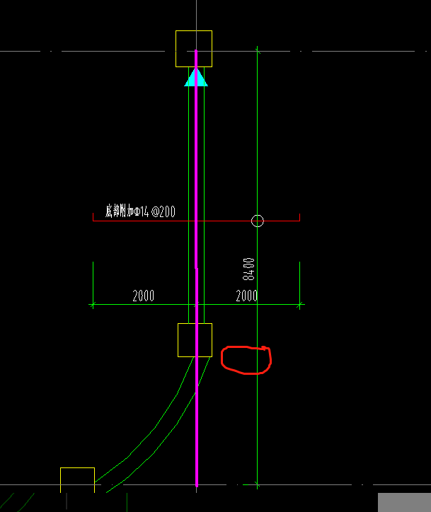

  • 按帶圈的線段布置范圍。
