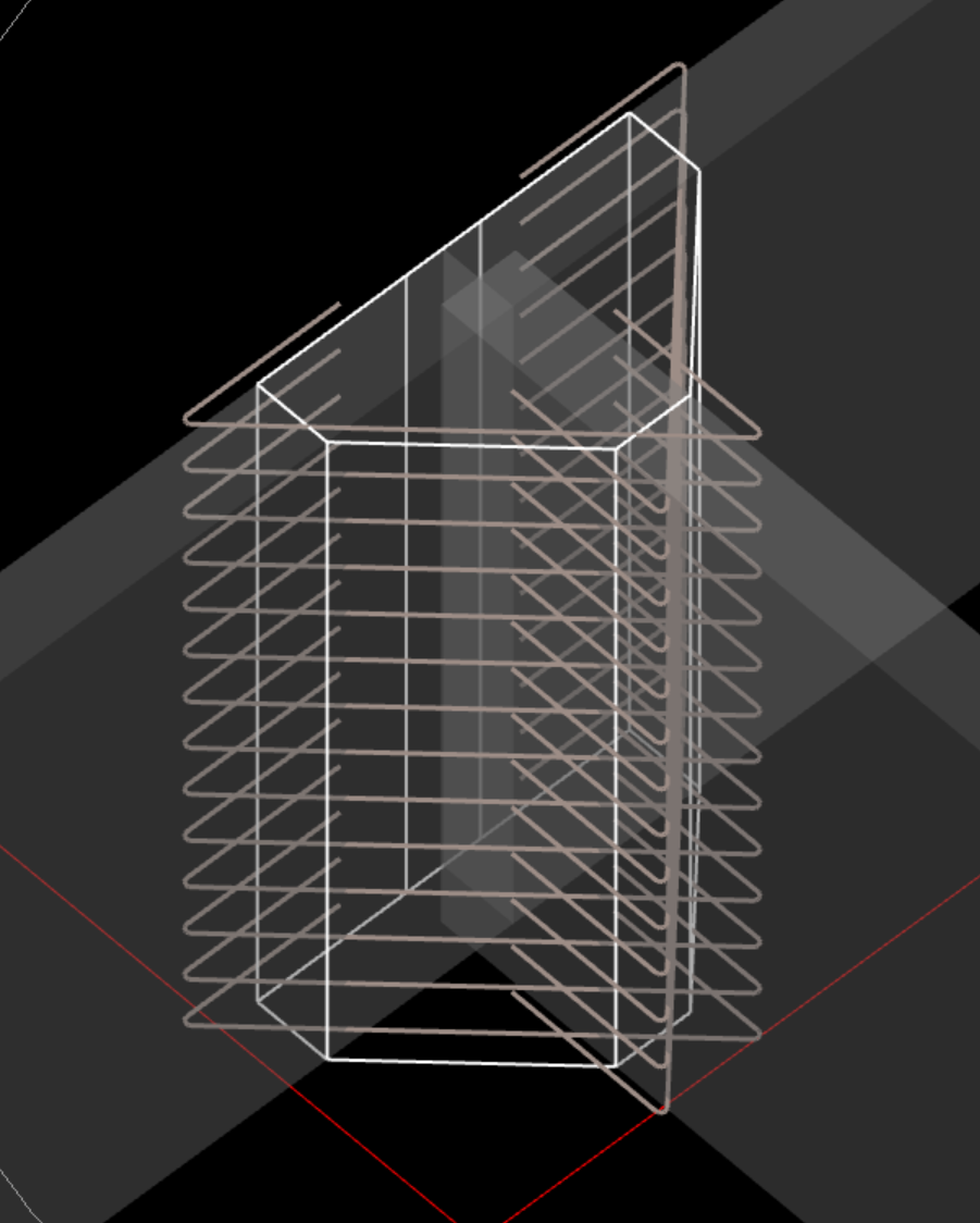

  • 各位大神,請問怎么手算下面這些轉(zhuǎn)角局部鋼筋,急!!!!江湖救急!
    手算轉(zhuǎn)角
    如果這種特別多,可以新建一個異形暗柱,暗柱不影響剪力墻的鋼筋,可以算附加的斜筋,斜筋從其他箍筋里找,可以找到和圖紙一樣,兩個135°彎折的
