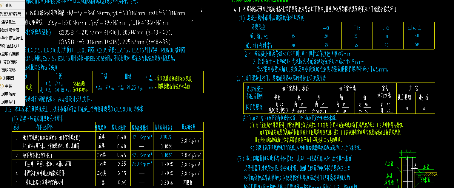

  • 請問專家,這個分部位看的不懂,墻柱梁板該選擇哪個保護層厚度呢?
    柱梁板
    2022-08-09 23:59:59 補充
    廣聯達里保護層厚度不是按層來設置的嗎?他這分部位衛生間啥的 我不知道選哪個保護層了 請專家指教
    根據實際現場環境按此選擇,一般情況下保護層柱20mm,墻15mm,梁20mm,板15mm。
    2022-08-10 04:19:35
  • 根據圖紙上的環境類別選用相應的保護層厚度
    2022-08-10 05:51:35
  • 根據圖紙上要求的各部位保護層厚度,輸入
    2022-08-10 07:32:57
  • 結合左下角的表對應設置
