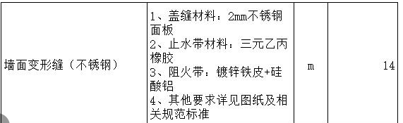

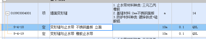

蓋板套9-4-18,止水帶套9-4-19,是否會重復?
鴻雁 專家
答題: 48712 被贊: 7073
要分開套定額。
2022-08-09 22:21:03
GXZ 鉆石專家
答題: 233383 被贊: 44337
鍍鋅鐵皮是沒有列入組價,就不清楚怎么會有鍍鋅鐵皮
2022-08-09 22:21:56
