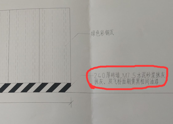

小白 2022-08-09 13:05:45 | 云南省 土建 | 4046查看 1回答
將軍峰 鉑金專家
答題: 169291 被贊: 97057
可以套用圍墻砌筑,墻面抹灰和油漆的定額子目。
